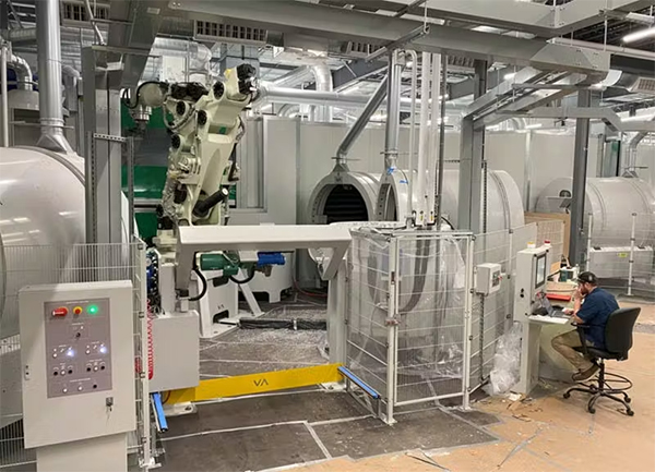

Компания Doncasters Precision Castings в Гротоне (шт. Коннектикут, США) недавно ввела в эксплуатацию полностью автоматизированную линию для производства литейных форм из песчано-полимерной смеси для литья металлов, назвав её «важным этапом» в своей текущей программе усовершенствования и долгосрочной стратегии. Три высокоточных шестикоординатных робота управляются системой управления корпусами IC-Crystal, которая отслеживает состояние материалов и оборудования, а также контроль окружающей среды, увеличивая производительность, качество литья и эксплуатационную надёжность.

Рис. 2: «Эти инвестиции значительно повышают нашу эффективность, точность и производительность, позволяя нам производить более сложную, крупносерийную продукцию для аэрокосмической отрасли», — говорит Майк Луни, генеральный директор Doncasters Precision Castings[

Предыдущая система формования оболочек была установлена более 35 лет назад, но имела ограниченную производительность и минимальный контроль процесса, а также требовала ручного управления, что приводило к частым простоям. Новая система увеличивает производительность литейного цеха в четыре раза: с 10 форм в день до 40 подвесок в день. Она также минимизирует простои процесса благодаря полной автоматизации и телеметрическому контролю качества.
Компания Doncasters сообщает, что новая система также повышает качество пресс-форм благодаря точной шлифовке и погружению, выполняемым шестикоординатными роботизированными манипуляторами. А усовершенствованные средства управления средой и автоматизированная система повышения эффективности новой системы снижают общие эксплуатационные расходы.
